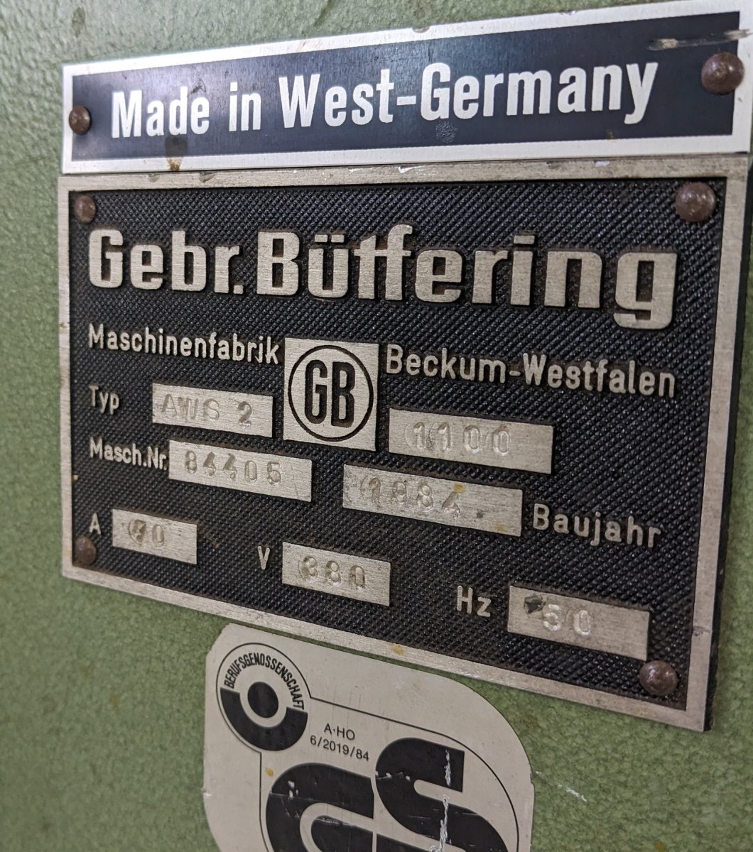

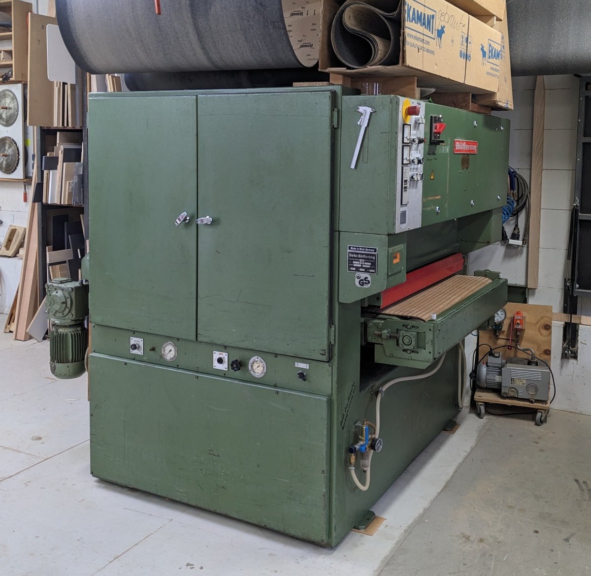

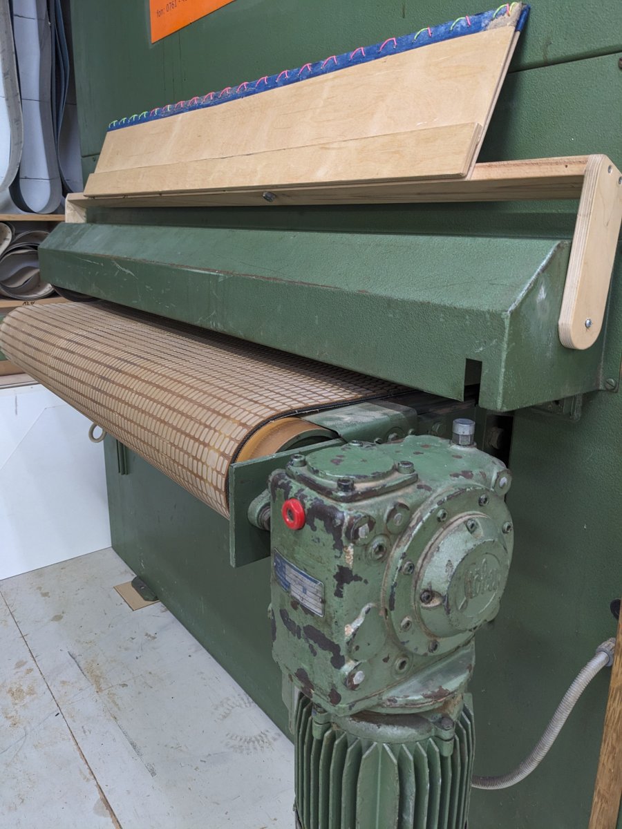

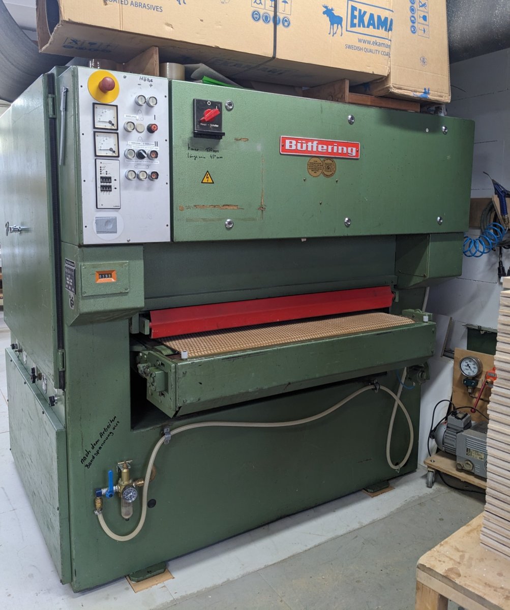

verkauft wird eine Breitbandmaschine von Bürfering mit einem Durchlass von 110cm

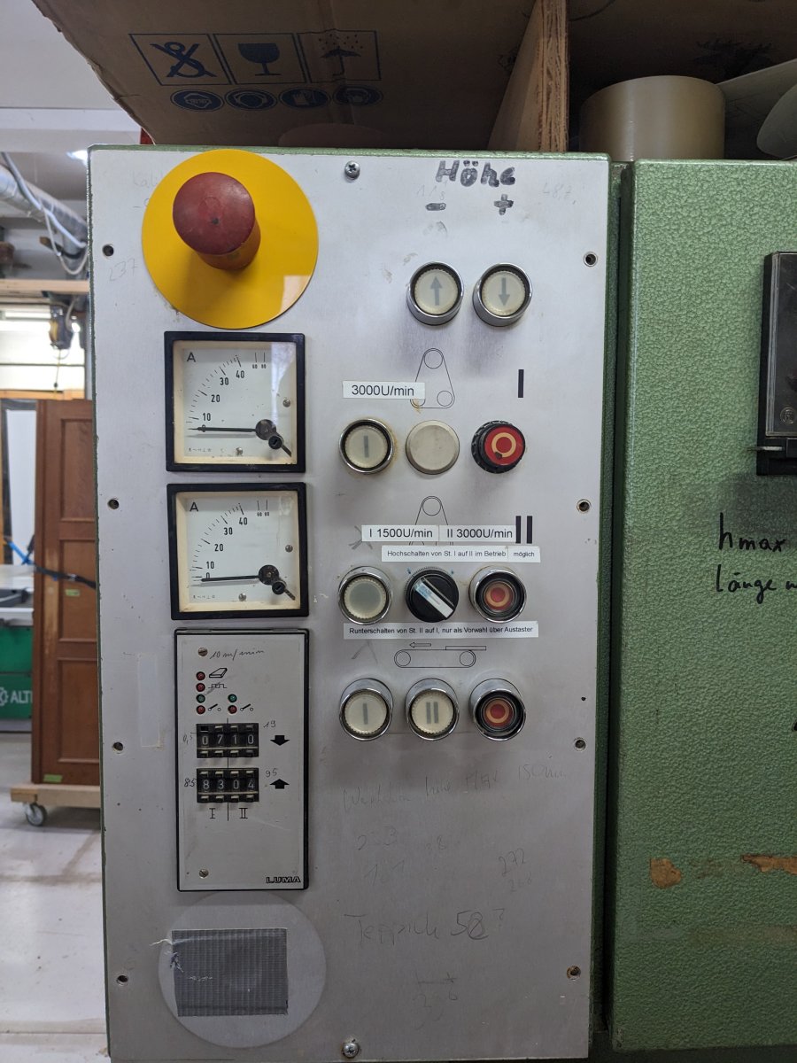

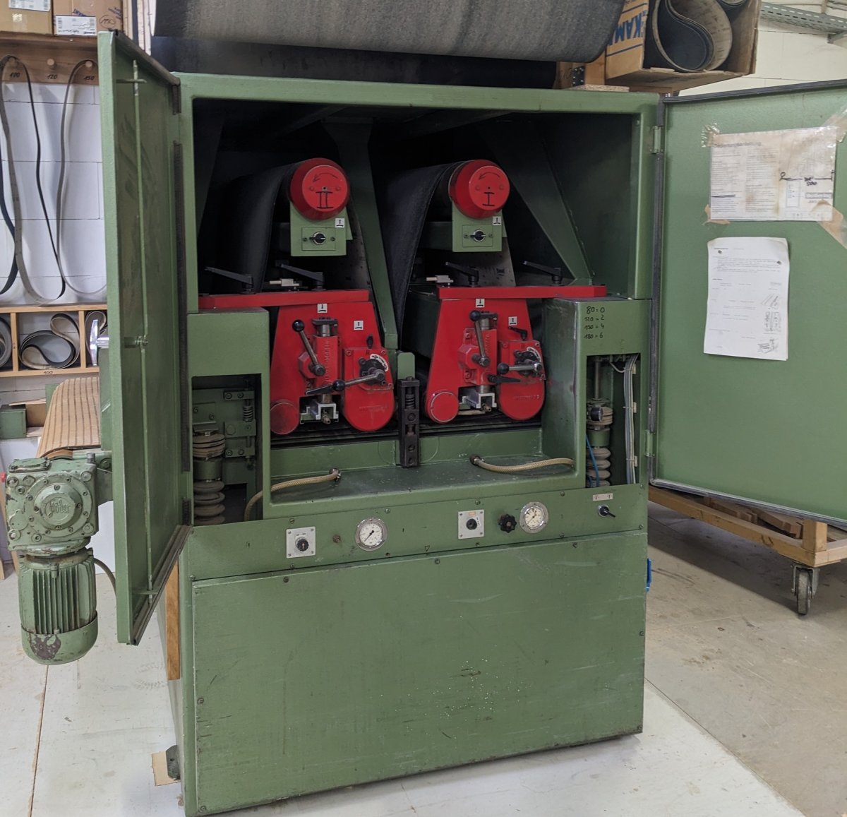

Mit 2 Kombiaggregaten (also Walze/Schleifschuh einzeln oder gemeinsam einsetzbar) und einer Bürste zum Entstauben am Auslass
Baujahr 1984
Sie ist noch angeschlossen und kann gerne vor Ort getestet werden.
Zu den Schwächen:

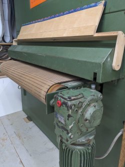

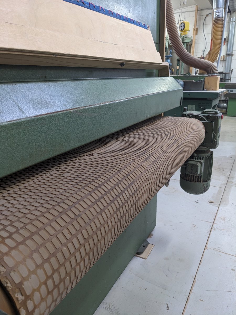

-der Teppich ist zwar nicht besonders spröde aber schon ziemlich unten
-das zweite Aggegat lässt sich von 1.500 auf 3.000 Umdrehungen/Minute umschalten. Beim Umschalten hat es uns ab und an die Sicherung rausgehauen, weil anscheiend beim Stern-zu-Dreieck-schalten ein zu hoher Spitzenstrom fließt. Wir sind deshalb dazu übergegangen hinten nur noch auf 1500 zu schleifen
Die Maschine eignet sich für Massivholzschliff und hat ordentlich Leistung. Auch Multiplex lassen wir da durch. Für edel-furnierte Sachen ist sie nicht zu empfehlen
