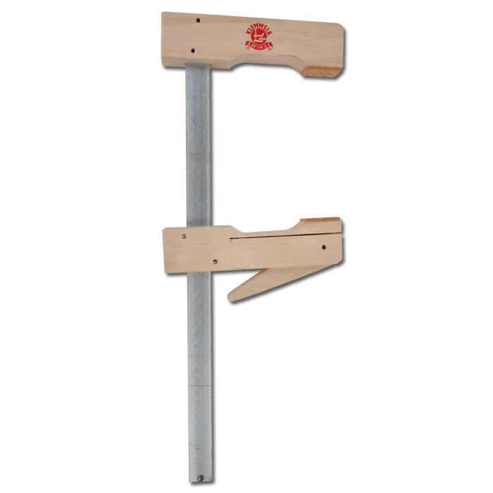

Hast du genügend viele geeignete Zwingen? Sowas wäre z.B.geeignet: http://www.esska.de/esska_de/bilder/lbilder/719510_1339418341_z.jpg
Wäscheklammern sollte man auch ein paar bereithalten.
