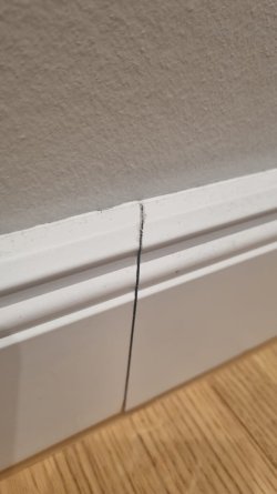

habe eine Wand die hat einen Winkel von 136° . Also habe ich die Gehrungssäge auf 68° eingestellt und die Winkel an den Fußleisten geschnitten.
Habe solche Clips welche man an die Wand dübelt und dann die Leisten nur einhaken soll. Soweit zur Theorie, aber dafür habe ich eine Lösung gefunden.
Mein Problem besteht darin, das die Leisten in der Ecke einfach nicht zusammenpassen wollen. Dazu hier das Bild:
Um die Leisten zu sägen habe ich auf ein Brett die clipse geschraubt und darin die Leisten einhängt und dann gesägt. So wie hier:
Ich weis das ich einen Fehler habe aber ich kann absolut nicht finden wo mein Problem liegt.
Vielen Dank für Eure Hilfe
Edit: Habe die Ecken mal anders aneinander gehalten aber da wird dann ein Spalt zum Boden wie hier zu sehen:

ofensichtlich sind die Wände im Sockelleistenbereich nicht völlig lotrecht (Baujahr des Hauses??). Abhilfe schafft hier eine "doppelte Schmiege" zu schneiden. Sprich Dein Sägeblatt muss in der anderen Ebene auch schräg eingestellt werden. Meist reichen hier 2-3°. Ich schneide solche Gehrungen indem ich meine Paneelsäge um die waagrechte Achse 45° nach links kippe und dann um die Senkrechte Achse um 2° verstelle. Dabei ist natürlich immer darauf zu achten welcher Winkel gerade wo ist.... fummelig aber machbar.

in Deinem ersten Bild sieht man ja schön, dass an der Leiste im unteren Bereich was weg muss (oben ist die Lücke).
Elektrische Kappsägen kann man hierzu, wie von Heiko beschrieben, nicht nur nach rechts uns links schwenken, sondern auch in der Senkrechten.
Mit Deiner Handsäge geht das natürlich nicht.
Als Notlösung kannst Du, wenn Du die Leiste auf die Grundplatte Deiner Säge auflegst, in der Nähe des Sägeblattes etwas Unterlegen, so das Du die zweite Schräge reinbekommst. Z.B. ein dünnes Sperrholzbrettchen mit Doppelklebeband befestigen.
Wie dick diese Unterlage sein muss, siehst Du im Prinzip in Deinem dritten Bild.
Anstelle das Sägeblatt schräg zu stellen, stellst Du also Dein Werkstück schräg.
Grüße,
Markus
PS: Natürlich könnte man auch die zwei Schrägen mit zwei Schnitten versuchen herzustellen, aber dann verläuft beim zweiten Schnitt das Sägeblatt.

ausgehend davon dass Deine Wand nicht senkrecht ist, sondern Dir unten entgegenkommt, simulierst Du diese Schräge mit einem Leistchen am senkrechten Anschlag der Gehrungssäge...

Das mit dem Unterlegen habe ich gerade mal in das angehängte Bildchen gemalt.
Das Schwarze Teil ist deine Fussleiste und das Rote Teil ein Dünnes Klötzchen.
Wenn du nun wie in deinem dritten Bild die Leiste Anhebst, und im Abstand von ca. 15 cm von der Wand aus misst wie viel Lust die Leiste zum Boden hat, dann kannst du errechnen wie dick das Plättchen sein muss.
Nämlich genau die Hälfte des Maßes.
Also Luft zum Boden (Abstand 15cm zur Wand) geteilt durch 2 = Plättchen Stärke.
Nun Schneidest du Beide Leisten nochmal mit dem alten Winkelmaß ab und dann wirds wohl passen!
(Nimm nicht die Zeichnung als MAßstab für die Richtung deiner Gehrung. In diesem Fall müsste das Sägeblatt anders herum geschwenkt sein!)
Ich hoffe das war jetzt verständlich!
Viel Erfolg und eine dichte Gehrung wünscht
Marcel

Mach es dir einfacher - da es sich um MDF-Leisten zu handeln scheint, nehme ich bei so geringen Abweichungen ein Teppichmesser, und schneide auf 20 cm Länge hinterseitig der Fußleiste die Anlage unten etwas weg, sodass sich die Leiste aufrecht stellen kann.
Etwas länger schneiden, zusammendrücken und fertig.
Natürlich darf in dem Bereich noch kein Clip sitzen...

Oder Du nimmst einen Handhobel und bearbeitest die Schnittflächen mit einigen Handbewegungen bis das Ergebnis zufriedenstellend ist.
Du kannst natürlich auch noch weitere fünf oder zehn Probeschnitte mit der Säge machen bis es vielleicht stimmt.
