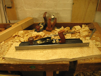

8.331
Hallo Richard,
Birke hobelt sich eigentlich sehr gut. Es tat mir nur etws leid um die 6mm Luxusmaserbirke, die ich runterhobeln muste, um auf mein Endmaß zu kommen.
