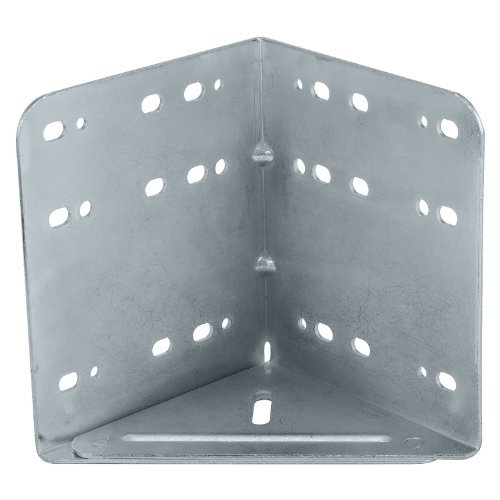

1. Ja, ich habe solche Winkel verwendet. Ausserdem die Leiste in der Mitte hat noch 2 "Füsse", die nur mit Runddübeln fixiert sind.
Dann noch 4 Eckverbindungen Bettwinkel Eckverbinder verzinkt (sehr stabile Bettbeschlag Ausführung): Amazon.de: Baumarkt
Um die Stabilität zu erhöhen habe ich noch unterhalb der Eckverbindungen noch Füsse mit einem Durchmesser von ca. 60mm verschraubt. Aber eigentlich nicht nötig!
2. Die Sechskantschrauben sind M10-Schrauben und 140mm lang.
M8-Schrauben würden vollkommen reichen aber wegen der Optik habe ich mich für M10 entschieden.
Mit einem Forsternbohrer habe ich in die Querbalken ein Loch gebohrt und mit Stemmeise das Loch vergrössert um die Schraubenmutter festschrauben zu können.

Leider kann ich kein Bild machen! Die Eckverbindung verdeckt nämlich das Loch! :mad:
Aber hier mal eine Skizze wie ich es gemacht habe.
SketchUp beherrsche ich leider nicht so gut, sodass die Unterlegscheibe und Schraubenmutter fehlen! Aber Du hast ja genug Phantasie .
Das Loch für die Sechskantschraube kannst Du übrigens durchaus etwas grösser als die Schraube machen. 3, 4 sogar 5mm grösser sind überhaupt kein Problem und sogar einfacher, falls Du ohne Bohrständer die Löcher bohren musst.
Hoffentlich ist es jetzt deutlich genug....
und noch was: ja nicht allzu stark festziehen!
