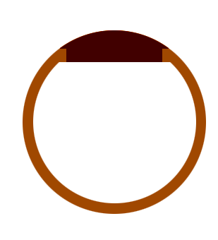

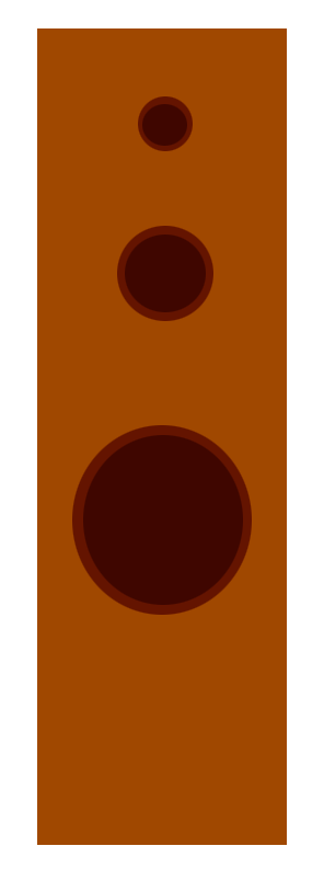

Ich hab mal eben zwei Bilder gemacht.
Einmal von vorn: Hellbraun ist der Stamm, Braun ist die Vertiefung mit ca. 2cm stärke und breite, dunkelbraun ist das loch zum Innern des Stamms
Schnitt (quasi genau in der Mitte des Lochs):
Jetzt klar, wie ich das meine?

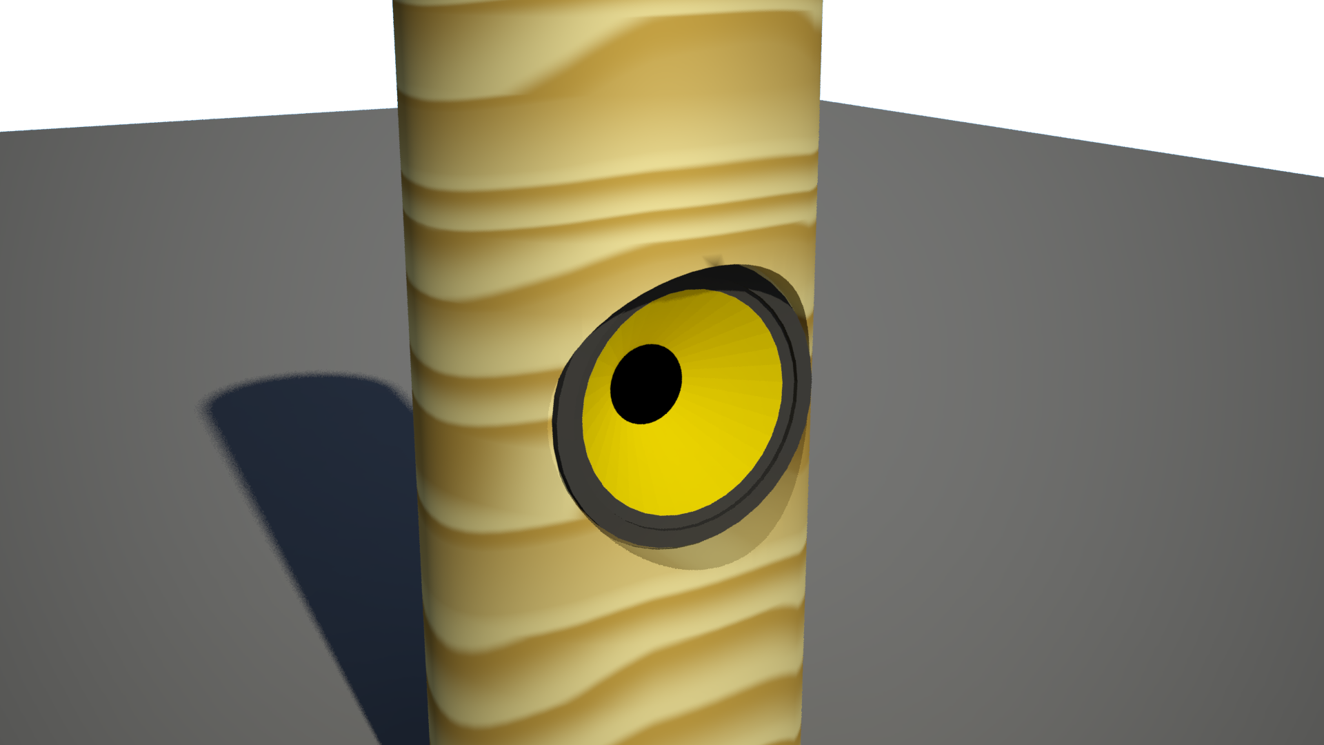

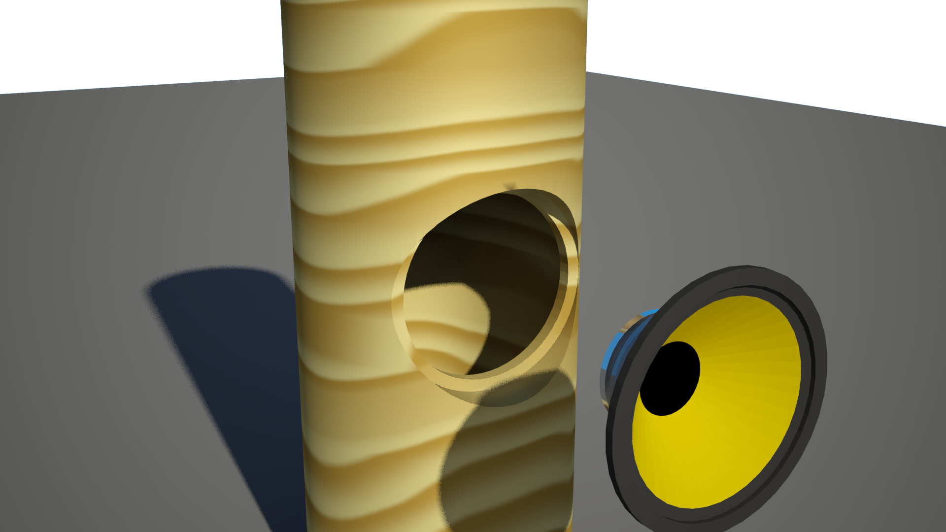

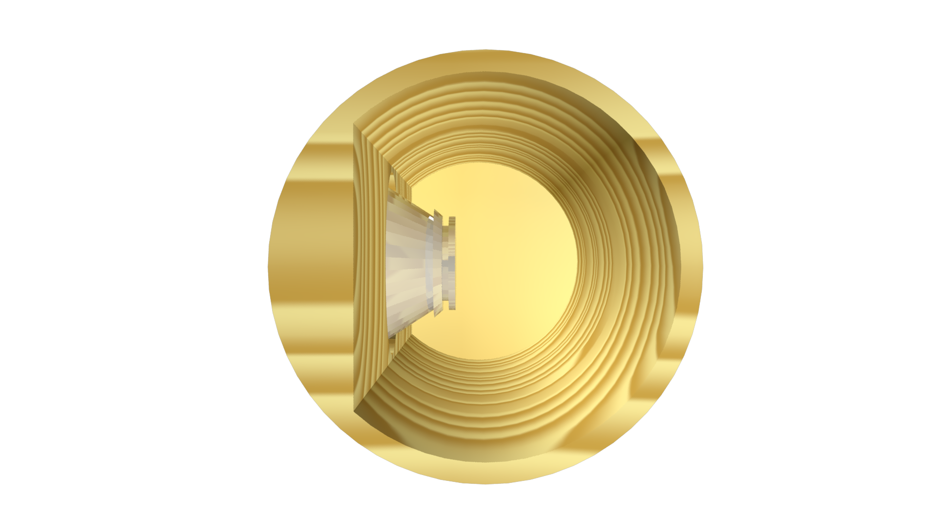

Hab Heute Nacht das ganze mal in 3D angedeutet, damit ich auch mal die Frästiefe genau habe.
Der Begriff Oberfräse wurde mir auch schon vom Schreiner genannt, auch die Kopierhülse wurde erwähnt. Ich sagte: 10-20 cm Tief müsste ich fräsen, worauf hin er meinte, das ginge nicht. Ich hatte dann auch nochmal gegooglet nach "Fräskopf 10cm" etc. aber nichts passendes dazu gefunden.
Nach meinem 3D-Modell müsste ich maximal ca. 8-10cm Tief fräsen können. Wo bekommt man denn so eine passende Fräse her? Kann da jemand einen Vorschlag machen?

Der Äußere Ring ist ja das große Problem, aber: ich hab nochmal in der 3D-Datei genau nachgeschaut, die tiefste Stelle ist 6,7cm - d.h. wenn mein Schablonenbrett ziemlich dünn ist könnte das hinhauen bei 8cm Tauchtiefe? Wieso hast Du 6cm geschrieben - kann man die Tauchtiefe denn nicht ganz ausnutzen?
